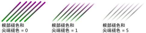

使管的根部或尖端透明,实际上,使根部或尖端“褪色”。管的中心和根部或尖端之间的透明度以线性方式更改。
