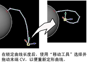

通过选择和移动末端 CV,可以锁定曲线长度并重新塑造曲线。除了锁定长度,还可以使用“修改曲线”(Modify Curves)菜单中的其他项重新塑造曲线,这些项包括“拉直”(Straighten)、“平滑”(Smooth)、“卷曲”(Curl)、“弯曲”(Bend)和“缩放曲率”(Scale Curvature)。

在编辑曲线时使用“锁定长度”(Lock Length)
