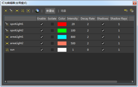

灯光编辑器提供了一种在场景中管理灯光的简便方法。将灯光编辑器与渲染设置编辑器结合使用,可以轻松向层添加灯光并创建覆盖。

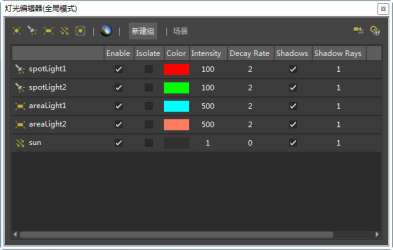

单击“渲染设置”(Render Setup)编辑器顶部的“灯光”(Lights)选项卡,可打开“灯光编辑器”(Light Editor)。这将打开主层的“灯光编辑器”(Light Editor),并列出场景中的所有灯光。有关“灯光编辑器”(Light Editor)的详细信息,请参见在场景中使用灯光编辑器创建、分组和修改灯光。

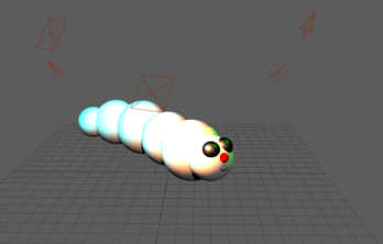

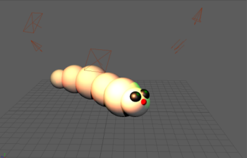

在此场景中,是指毛毛虫角色 Vidar、地平面和少数灯光。

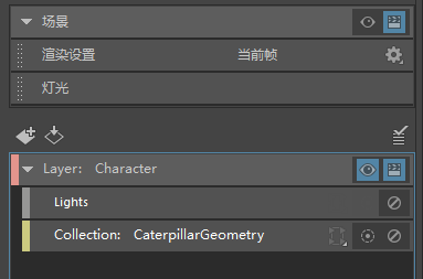

若要向层添加灯光,可执行以下操作:

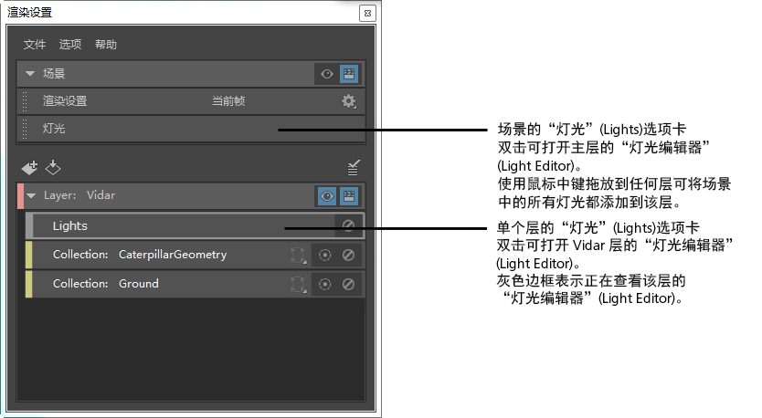

双击每个层中的“灯光”(Lights)选项卡,打开层的“灯光编辑器”(Light Editor)。若要返回主层(场景)的“灯光编辑器”(Light Editor),请双击“渲染设置”(Render Setup)编辑器顶部的“灯光”(Lights)选项卡。
查看特定层(包括主层)的“灯光编辑器”(Light Editor)时,会显示相应层的“灯光”(Lights)选项卡(带有灰色边界)。
“灯光编辑器”(Light Editor)还指示其处于全局模式还是层模式。此外,窗口的顶部指明了“灯光编辑器”(Light Editor)所属的层:
如果查看单个层的“灯光编辑器”(Light Editor),则“灯光编辑器”(Light Editor)标题栏指示“层模式”(Layer Mode),“层显示”(Layer display)指示层名称:

通过使用鼠标中键将“灯光”(Lights)选项卡从“渲染设置”(Render Setup)编辑器的顶部拖放到渲染层来添加灯光时,会自动添加灯光变换和形状节点。

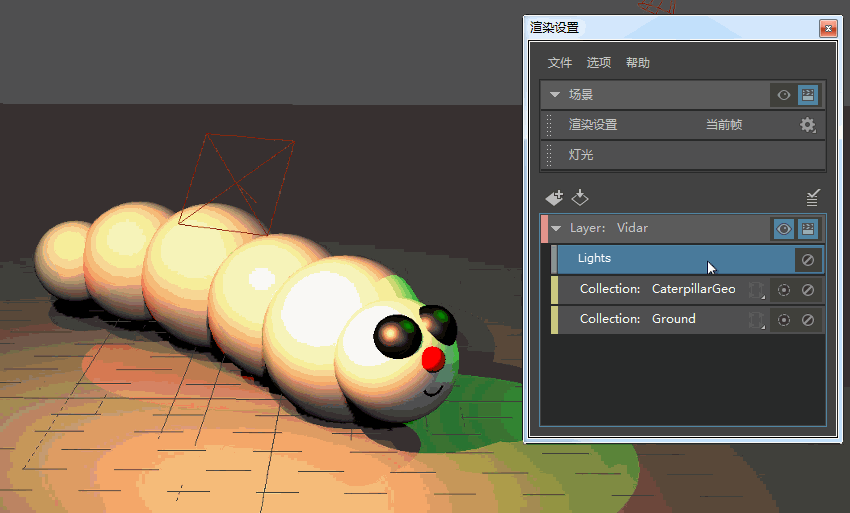

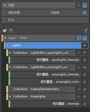

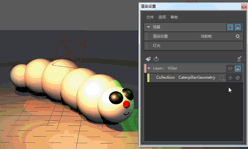

使用鼠标中键将“灯光”(Lights)选项卡从“渲染设置”(Render Setup)编辑器的顶部拖放到 Vidar 层,以便将所有灯光添加到该层。
双击 Vidar 层中的“灯光”(Lights)选项卡,打开其“灯光编辑器”(Light Editor)。Vidar 层将自动设置为可见。此外,“灯光编辑器”(Light Editor)还指示“层模式”(Layer Mode)以及“层: Vidar”(Layer: Vidar),以反映其所表示的层。

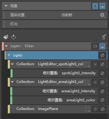

更改 spotLight1 和 areaLight1 的强度。这些属性在灯光编辑器中显示为橙色,更新的属性将在场景中体现出来。此外,系统还会更改 areaLight1 的颜色。
“渲染设置”(Render Setup)编辑器中将自动创建 LightEditor_spotLight1_col 集合与 LightEditor_areaLight1_col 集合及其相应覆盖。
将集合重命名为 AreaLights 以便于识别。
在“特性编辑器”(Property Editor)中,输入倍增因子;例如,输入 2 即表示用这两个区域光的强度乘以 2。
现在,同时应用绝对覆盖和相对覆盖之后,“渲染设置”(Render Setup)编辑器将反映强度值。

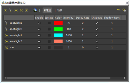

单击“渲染设置”(Render Setup)编辑器窗口顶部的“灯光”(Lights)项卡,可显示场景的“灯光编辑器”(Light Editor)。无论是位于主层还是特定层中,您均可执行此操作。这样,可以在视口中查看特定层的同时编辑全局灯光值。
但是,如果位于特定层中(例如,层 A 设置为可见),则“灯光编辑器”(Light Editor)将显示当前为可见层设置的属性值(包括任何覆盖)。此层上被覆盖的属性显示为橙色,但不可编辑。您不能编辑可见层或场景的这些属性。您可以编辑此层上未被覆盖的属性并针对场景对这些属性进行更改,这些属性始终保持白色。
覆盖属性显示为橙色,动画属性显示为红色。
未应用任何覆盖的属性显示为白色。锁定属性也显示为白色,但无法编辑。
