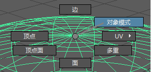

使用标记菜单可以快速访问许多最常用的工具。
在整个 Maya 界面中都可使用标记菜单。在对象上单击鼠标右键时,将出现标记菜单,允许您选择一种选择模式以及其他与对象类型关联的操作。有些标记菜单会在您同时按住某个键和鼠标按钮的时候出现。
对于有经验的用户而言,使用标记菜单可以提高操作速度,因为习惯显示这些菜单并熟悉其菜单项位置后,可以通过鼠标或触控笔快速选择菜单项,有时甚至在整个菜单显示出来之前就已经完成了操作。
从标记菜单选择一个菜单项
标记菜单仍保留在屏幕上,允许您将光标移动到要选择项的上方。
