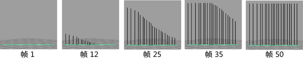

如果启用“时间片段”(Time Clip)或“笔划时间”(Stroke Time)选项,它还将定义管增长的速度。
这将使用“流速”(Flow Speed)定义的流移动纹理。通常,最好对生长动画(随时间片段生长)禁用该选项,因为纹理不会在植物生长期间移动。但是,如果您希望纹理(尤其是置换)沿管向下流动,这将非常有用。默认情况下处于启用状态。
除非“时间片段”(Time Clip)处于启用状态,否则该选项无效果。启用“笔划时间”(Stroke Time),为从生长模拟开始到生长模拟结束期间管的增长和流动设置动画。
启用“时间片段”(Time Clip),以便动画管首先出现并在“开始时间(秒)”(Start Time (seconds))设定的时间开始流动,在“结束时间(秒)”(End Time (seconds))设定的时间消亡。
如果“时间片段”(Time Clip)处于启用状态,而“笔划时间”(Stroke Time)处于禁用状态,则管已沿笔划路径种植,这表示管生长是一致的。
如果“时间片段”(Time Clip)处于禁用状态,管将在其寿命结束时沿笔划显示,生长模拟已完成。在这种情况下,仅为间隙、扭曲或纹理流设置动画。
