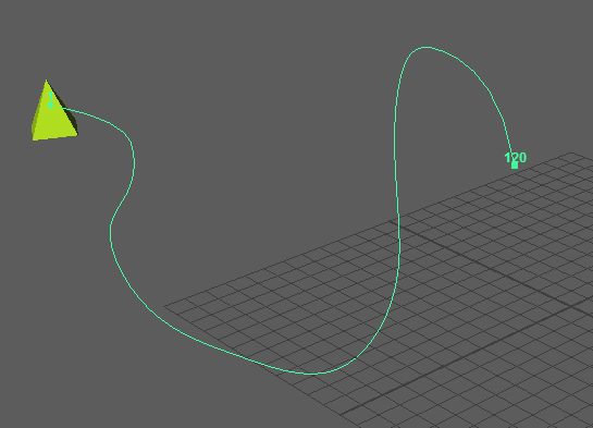

为一个或多个在场景中沿既定三维路径移动的对象设置动画的过程称为“路径动画”。该路径称为“运动路径”,与用来编辑动画的运动轨迹明显不同。可通过以下两种方式创建路径动画:
-  使用曲线工具创建路径,或者确定现有路径并将对象连接到该路径。
-  移动对象,使其穿过场景中的一系列位置,从而创建一条经由这些位置的路径。
