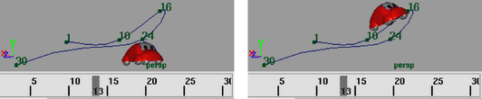

可以通过以下方式更改现有路径曲线的形状:更改当前时间、将对象移动到新位置,并选择。选择该菜单项前后的动画示例如下:
