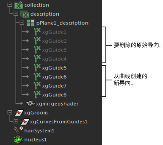

    Maya 将动力学曲线转化为新导向并隐藏原始导向。新导向将继承曲线动力学特性。
  11. 大纲视图中,选择隐藏的导向并将其删除。
