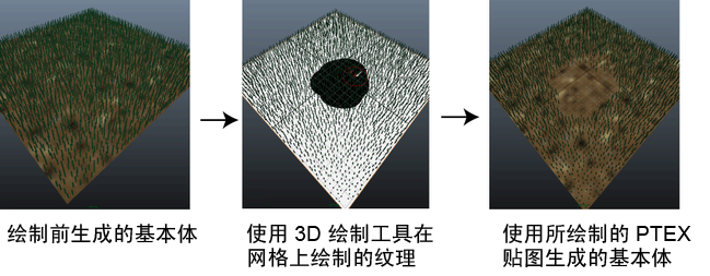

您可以使用带有 XGen 描述的 Ptex 文件来指定基本体的位置和密度,以及控制若干基本体属性。Ptex 文件作为贴图覆盖在多边形网格上。您可以使用 Maya 中的 Ptex 绘制或者使用在 Autodesk Mudbox 2012(或更高版本)中创建的 Ptex 文件来创建 Ptex 贴图。在 Maya 中,您可以使用 Paint 3D 工具来绘制纹理,纹理在由 XGen 保存时生成 Ptex 文件。

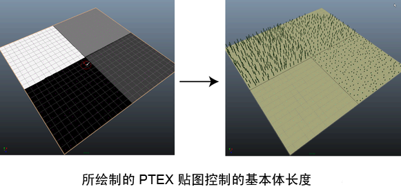

通常,Ptex 贴图可由用黑色、白色和灰色绘制的区域组成。贴图的黑色区域表示值 0,白色区域表示值 1,灰色区域表示介于 0 和 1 之间的值。
当您将贴图附加到某项属性(如“密度”(Density)的“遮罩”(Mask))时,贴图输入设置属性并基于颜色生成输出。例如,贴图的白色区域显示全部属性值,而绘制了黑色的区域生成属性值 0。
您也可以在网格上绘制不同的颜色来区分曲面上的不同区域。针对区域贴图使用此类型的 Ptex 贴图。请参见关于区域贴图和遮罩。您可以通过绘制灰色来改变属性(如“长度”(Length))的值。

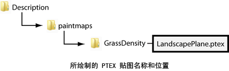

当您在 Maya 中创建 Ptex 贴图时,您指定的“贴图名称”(Map Name)被分配到包含 Ptex 文件的文件夹名称。Ptex 文件名派生于您对其进行绘制的多边形网格对象。Maya 将 Ptex 文件夹和文件存储在 paintmaps 文件夹中(该文件夹存储在 Description 目录中)。例如,如果您在命名为 LandscapePlane 的多边形网格上绘制一个命名为 GrassDensity 的贴图,文件夹和文件的结构如下所示:
