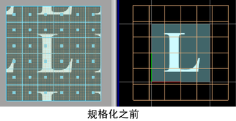

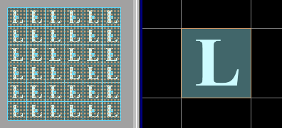

规格化(Normalize)
整体(Collectively)
选择“整体”(Collectively)可整体规格化所有选定面的 UV。这意味着所有选定面的纹理坐标“整体”适配 0 到 1 纹理空间。该设置为默认设置。
每个面是独立的(Each face separately)
选择“每个面是独立的”(Each face separately)分别规格化每个选定面的 UV。这意味着每个选定面的纹理坐标的适配边界为 0 到 1。
保持纵横比(Preserve aspect ratio)
启用该选项可沿 U 和 V 方向均匀缩放 UV。
禁用该选项(默认设置)可拉伸纹理以进行适配(通过非均匀缩放 U 和 V)。
规格化纹理坐标后,就可以缩放选定面的 UV。如果“保持纵横比”(Preserve Aspect Ratio)处于启用状态,则在 U 和 V 轴上的缩放肯定都是均匀缩放。如果处于禁用状态,则 U 和 V 轴上的缩放会有所不同。
