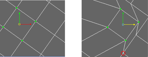

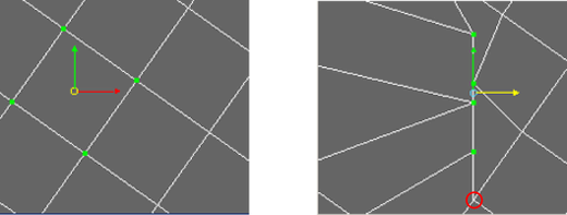

示例 1:捕捉到投影
当启用“捕捉到点”(Snap to Points)后,还可以沿 U 或 V 轴捕捉到 UV 投影。UV 投影是从 UV 起始的 U 或 V 向直线。如果不想将两个 UV 捕捉到一起,但希望它们在 UV 编辑器中排成行,这将非常有用。
可以同时在多个 UV 上使用该功能以获得不同的结果。
禁用“保留组件间距”(Retain Component Spacing)选项后,所有选定 UV 将被捕捉到最近的 UV 投影。请注意,当向右平移时,选定的 UV 将与其下方的圆形 UV 排成行。
注: 默认情况下,“保留组件间距”(Retain component spacing)已启用。
启用“保留组件间距”(Retain Component Spacing)选项后,选定 UV 的中心将被捕捉到最近的 UV 投影。将保持选定 UV 的相对间距。请注意,当向右平移时,选定 UV 的形状将被保留,且只将选择中心(操纵器)与下方的圆形 UV 排成行。

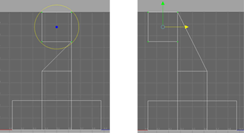

示例 2:枢轴捕捉
可以在 UV 编辑器中使用捕捉来定位用于旋转或缩放的枢轴。这有助于减少部分工作流程中的步骤数量,并确保沿现有点进行精确变换。
例如,如果希望立方体 UV 壳的上部绕其左下角旋转 90 度,可以先旋转它,然后将其向左平移。
但更简单、更精确的做法是将枢轴点移动到左下角并在该枢轴上旋转。
