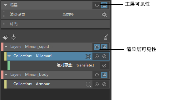

无论是创建的渲染层还是场景(主)渲染层,每次只能有一个渲染层可见。在“渲染设置”(Render Setup)编辑器中,对象在视口中可见的层使用亮显的  图标来表示。
 图标来表示。
在“渲染设置”(Render Setup)编辑器顶部的“场景”(Scene)设置区域中,场景(主)渲染层的可见性由  表示。
 表示。
若要切换到其他渲染层或场景(主)层,请在当前层上单击  。
