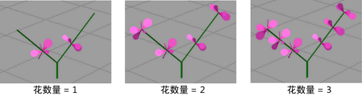

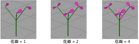

创建花瓣时,它们的创建位置位于绕分支或细枝的一个位置的径向簇(花)中。该设置定义各个簇中的花瓣数。您可以将多个花成束捆在一起以制作更多有趣的花。

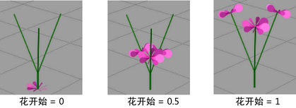

定义在“花开始”(Flower Start)和管寿命的末尾之间创建的花数。

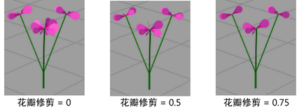

定义随机“删减”以产生更加自然外观的花瓣的比例。如果“花瓣修剪”(Petal Dropout)缺失”为 0,“Paint Effects”将恰好生成与每次创建花瓣数量相等的花瓣。如果“花瓣修剪”(Petal Dropout)为 1,将删减所有花瓣。

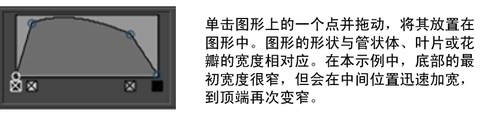

这允许您使用图表控制花瓣根部到花瓣尖端的宽度,而不是使用这两个值之间简单的线性插值。当与“笔刷类型”(Brush Type)组合使用时,您可以定义类似球体的形状,还可以控制花瓣的轮廓。“宽度比例”(Width Scale)作为与当前宽度的比例应用,默认值为 1.0,因此以前的预设对它起作用。
定义花沿管第一次显示的点。例如,如果“花开始”(Flower Start)设定为 0.5,则花显示在管长度的中点(以分段为单位)。增大该值会将花推向管尖端。

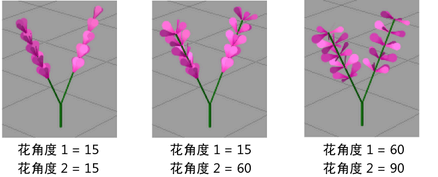

这些设置定义花将与其源分支所成角度的范围。创建的第一朵花(与根部最接近)使用“花角度 1”(Flower Angle 1),创建的最后一朵花(与尖端最接近)使用“花角度 2”(Flower Angle 2)。在这两个值之间线性更改花的角度。

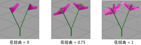

定义花瓣绕其源分支的扭曲度。如果该值为 0,所有花出现在沿分支的一条直线上。正值或负值会使连续的花从绕源分支扭曲的点处开始出现。

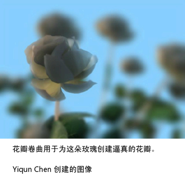

使用“卷曲”(Curl)属性沿 V 方向(沿宽度)弯曲花瓣。该方向与“花瓣弯曲”(Petal Bend)方向垂直。创建点并沿渐变移动以定义花瓣的卷曲度。渐变控制从花瓣根部到花瓣尖端的卷曲度。渐变的左侧是花瓣根部,右侧是花瓣尖端。控制从根部到尖端的卷曲度有助于定义花瓣的自然形状和防止簇内穿透。渐变上的中线值 (0.5) 表示零曲率。许多花瓣形状的曲率不断更改。例如,鸢尾花瓣或槲寄生叶可由波状卷曲渐变模拟。

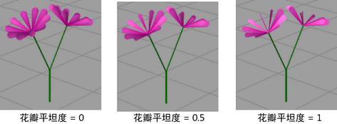

定义花瓣平坦度。如果“花瓣平坦度”(Petal Flatness)为 0,则花瓣是管状。如果为 1,则花瓣完全平坦。

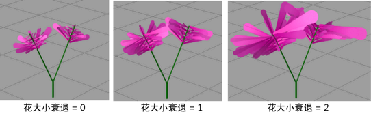

定义应用于每个花瓣的大小因子。如果该值为 1,所有花瓣大小相同。该值越小,朝向分支尖端的花瓣也越小。
