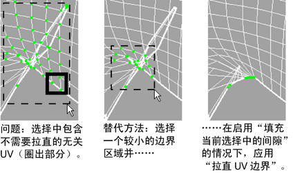

填充当前选择中的间隙(Fill gaps in selection)
“填充当前选择中的间隙”(Fill gaps in selection)选项可帮助您拉直选择中缺失的 UV,因为它们很难选择。
UV 间隙容差(UV gap tolerance)
“UV 间隙容差”(UV Gap Tolerance)设置是 Maya 选择的时间阈值,可用于拉直未选定的 UV。例如,如果两个选定的 UV 中间有三个未选定的 UV,则“UV 间隙容差”必须为 3 或更高,Maya 才能选择并拉直中间的 UV。下图显示了一个示例。
