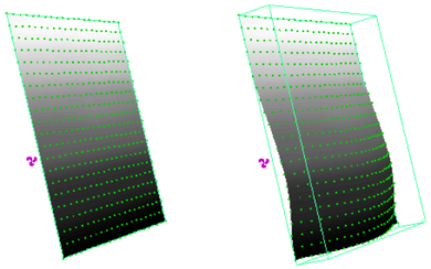

使用“绘制柔体权重工具”(Paint Soft Body Weights Tool),可通过在柔体曲面上绘制来基于每个粒子设置柔体上的目标权重。该工具可提供颜色反馈,以便了解柔体的哪些部分具有不同目标权重的粒子。权重显示为一定范围的灰度值,权重 1 显示为白色,而权重 0 显示为黑色。
在柔体上绘制目标权重
)。 “绘制柔体权重工具”(Paint Soft Body Weights Tool)将自动检测柔体和 goalPP 属性,并选择用于绘制的柔体。

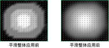

整体应用柔体目标权重类似于使用巨大的笔刷,将其设置应用于柔体上的所有粒子。整体应用柔体时,Maya 将根据“绘制柔体权重工具”(Paint Soft Body Weights Tool)的值和操作设置更改柔体上每个粒子的目标权重。
若要整体应用柔体,请按照颜色反馈设置、选择簇模式热键、在柔体上绘制目标权重下的步骤操作,而不要在步骤 5“单击‘整体应用’按钮或使用热键 Alt+F(Windows 和 Linux)或 Option+F (Mac OS X) 中进行绘制。
