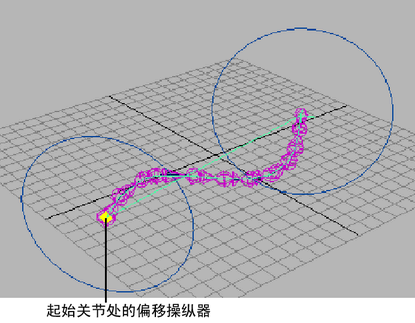

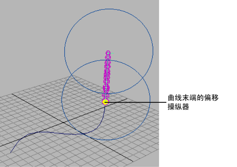

 沿曲线滑动关节链
- 选择 IK 样条线控制柄。
- 在“属性编辑器”(Attribute Editor)中,选择“ikHandle 节点”选项卡。
-  在“IK 解算器属性”(IK Solver Attributes)区域中,启用“根在曲线上”(Root On Curve)。
		  这可以将样条线 IK 控制柄的起始关节约束到曲线上的某个位置。此外,还提供了一个可以沿着曲线滑动起始关节的偏移操纵器。
- 选择。
		  将在起始关节处显示偏移操纵器。
- 执行下列操作之一:
