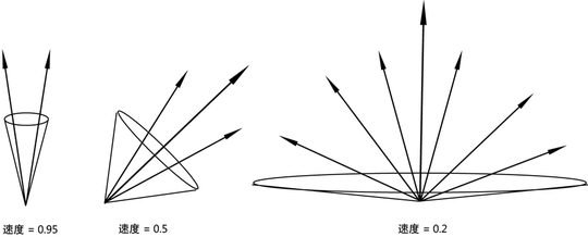

扩散(Spread)
定义特定点上的半球区域的采样范围。该值定义圆锥体围绕采样方向的角度的余弦,值越小,角度越窄,值越大,角度也越宽。值的范围从 1.0(单一方向的圆锥体)到 0.0(覆盖整个半球的圆锥体)。
