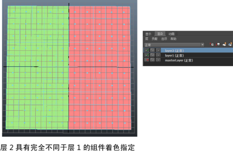

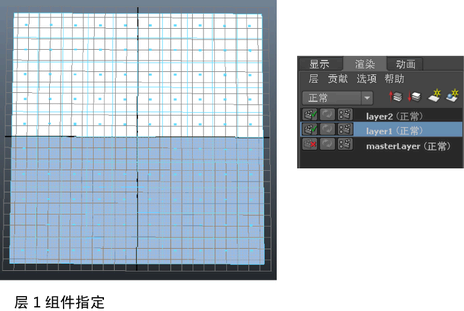

 现在,可以为每个渲染层指定不同的组件着色组。例如,假设层一和层二上各有一个平面。在层一中,可以将半个面指定给白色着色器,另半个面指定给蓝色着色器。在层二中,可以将半个面指定给绿色着色器,另半个面指定给红色着色器。
为每个渲染层指定不同的组件着色
- 选择要指定组件着色的渲染层。
-  在对象上单击鼠标右键,并选择“面”(Face)以转化为“面”(Face)模式。
- 选择要指定着色组的组件。
-  单击鼠标右键并选择“指定新材质”(Assign New Material)或“指定现有材质”(Assign Existing Material),为选定组件指定着色组。
- 选择第二个要指定组件着色的渲染层。
		  在该层中,可以指定与第一个层不同的组件着色组。
