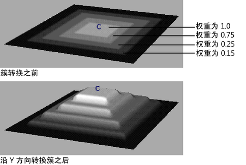

创建簇后,根据您想要的点的数量设置百分比,或控制要影响的顶点。
有些情况下,您可能会为整个对象设定一个百分比。例如,移动的水上的连杆,其中,对簇控制柄进行设定,以便在 50% 的水的变换上移动。
在其他时候,您可能会希望几何体的某些部位要多少受其他部位的影响。例如,您可以拥有具有摇曳的树的场景,其中树梢受的影响最大,而且靠近地面的树干受 0% 的影响。

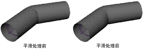

若要使簇权重之间的过渡平滑,请选择“平滑”(Smooth)绘制操作并对簇进行填充。

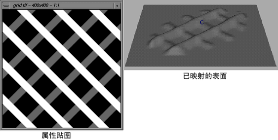

通过使用“绘制簇权重工具”(Paint Cluster Weights Tool),可以相对 UV 将属性值映射到曲面顶点上。工具的设置将应用于使用映射值的簇顶点。
在下列示例中,请注意,只有簇将受到贴图的影响。
有关贴图的详细信息,请参见贴图属性。
使用刚性蒙皮时,Maya 将为骨架的每个关节创建关节簇节点。该关节簇节点将权重指定给刚性蒙皮点,以控制刚性蒙皮对象如何变形。可以使用“绘制簇权重工具”(Paint Cluster Weights Tool)来修改刚性蒙皮点的权重。
在以下示例中,请注意曲面在关节处是如何折叠的。可以使用“绘制簇权重工具”(Paint Cluster Weights Tool)来快速地把折叠弄平。
