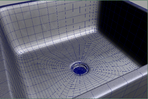

该场景中存在名为 KitchenSink 的渲染层,其中包括一个水槽和一个聚光灯。水槽有一个应用于它的“Phong”着色器,且启用了聚光灯的“使用光线跟踪阴影”(Use Ray Trace Shadows)属性。使用下面的简单工作流从该层获取漫反射、反射、阴影和镜面反射过程。

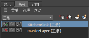

  1. 选中 KitchenSink 层的情况下,打开“渲染设置”(Render Settings)窗口,然后选择 mental ray 作为渲染器。

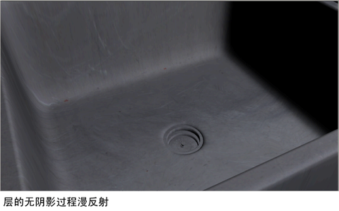

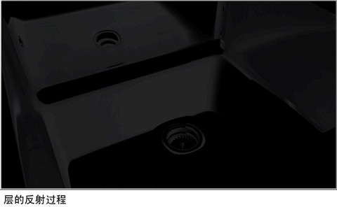

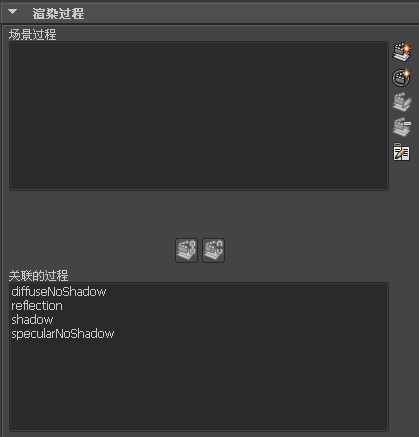

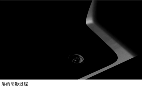

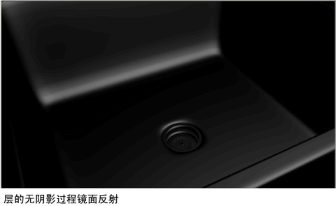

  3. 选择下列渲染过程。可以选择多个项目:“无阴影漫反射”(Diffuse Without Shadows)“反射”(Reflection)“阴影”(Shadow)“无阴影镜面反射”(Specular Without Shadows)。单击“创建并关闭”(Create and Close)按钮。会创建四个名称分别为 diffuseNoShadow、reflection、shadow、specularNoShadow 的渲染过程,并会显示在“场景过程”(Scene Passes)区域下面

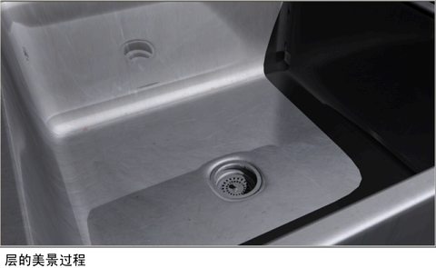

    注: 默认情况下,创建选定的过程之后,还会立即为每个层创建美景过程。
  4. 使用 按钮将这些过程移动到“关联的过程”(Associated Passes)区域。这使得这些过程对当前层可用。
