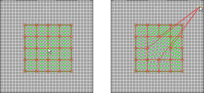

- 在 UV 编辑器视图中,围绕要操纵的 UV 来拖动。该操作将选择晶格的目标 UV。

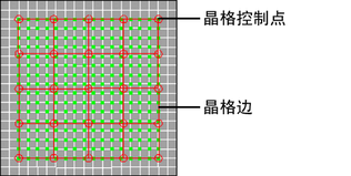

		  UV 晶格操纵器会显示在目标 UV 上及其周围。
- 通过单击晶格边或控制点,可以选择影响想要操纵的 UV 区域的这些晶格边或控制点。
		  按住 Shift 键,并单击晶格边或控制点以从选择中包含或移除它们。
- 拖动选定的晶格边或控制点以变形目标 UV 的布局。
