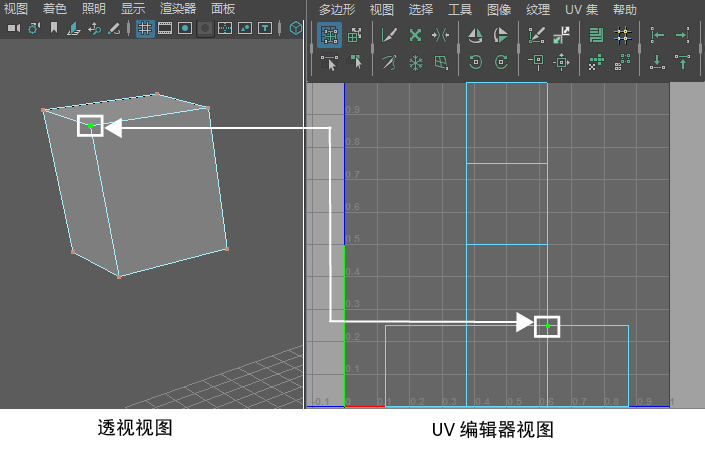

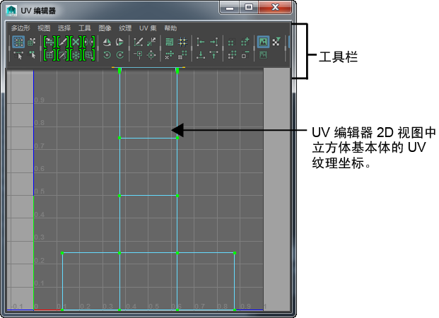

UV 编辑器可用于查看 2D 视图内的多边形、NURBS 和细分曲面的 UV 纹理坐标,并以交互方式对其进行编辑。可以从“建模”(Modeling)菜单集中的“窗口 > UV 编辑器”(Windows > UV Editor)或“UV > UV 编辑器”(UV > UV Editor)菜单访问它。有关如何使用 UV 壳的详细信息,请参见以下相关主题。
所有主要的 UV 任务均可通过“UV 编辑器”(UV Editor)的工具栏和菜单访问,也可从“建模”(Modeling)菜单集的“UV”菜单中访问。
