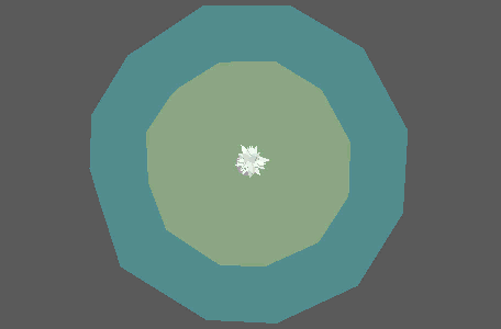

		对齐区域(Alignment Zone)
-  尝试根据“对齐强度”(Alignment Strength)将自身与同一区域内的其他点对齐的每个点周围的区域。
		分离区域(Separation Zone)
-  尝试根据“分离强度”(Separation Strength)将自身与同一区域内的其他点分离的每个点周围的区域。
