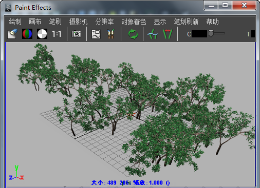

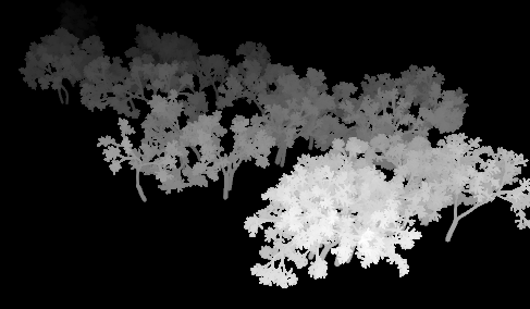

使用笔刷绘制时,如果将笔刷的“深度”(Depth)设置作为选项启用(请参见通道笔刷设置(Paint Effects 笔刷设置的一部分)中的“深度”(Depth))或启用了“强制深度”(Force Depth)覆盖(请参见 Paint Effects 全局参数选项的场景(Scene)部分中的“强制深度”(Force Depth)),“Paint Effects”将记录深度通道(或 Z 深度或 Z 缓冲区通道)中绘制与摄影机的距离。可以将深度值另存为灰度供以后使用(例如,用作凹凸贴图)。
将深度另存为灰度值
