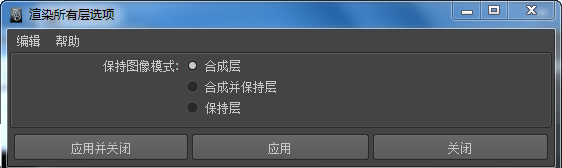

此外,可以选择保留构成合成“渲染视图”(Render view)的所有图像或只是渲染单个合成图像。

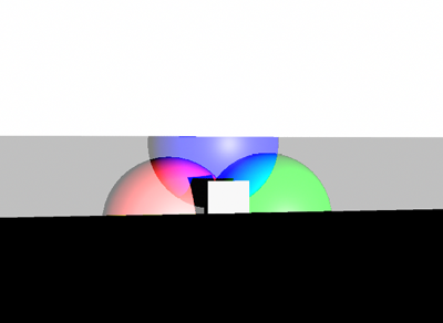

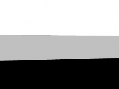

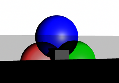

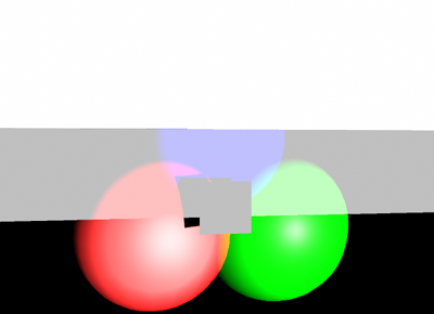

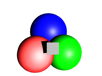

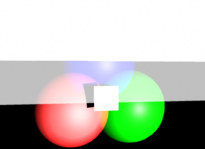

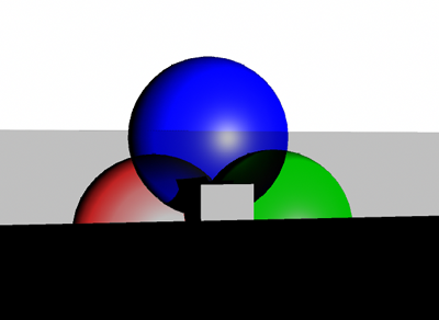

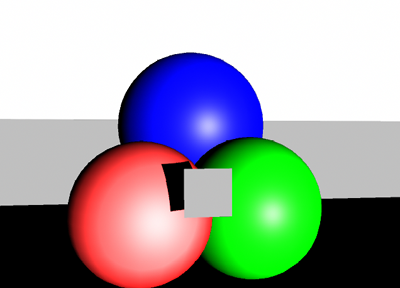

下图示例为一个非常简单的场景:在红色、绿色和蓝色三个球体前有小平面向其投射阴影。
球体位于前景中,并以多个混合模式在白色、灰色和黑色背景下得以渲染。

法线(Normal) |
前景纹理像贴花一样应用到背景中。贴花的形状由前景 Alpha 决定。 |
变亮(Lighten) |
使用渲染层中任意颜色较浅的像素作为结果颜色。 |
变暗(Darken) |
使用渲染层中任意颜色较深的像素作为结果颜色。 |
