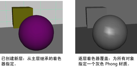

 针对每一层覆盖材质和着色器:方法 1
- 在“渲染层编辑器”(Render Layer editor)中,选择层。

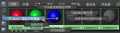

- 选择“窗口 > 渲染编辑器 > Hypershade”(Windows > Rendering Editors > Hypershade)。
- 从“Hypershade”中选择材质或创建新材质,然后通过单击鼠标右键并从标记菜单中选择“指定材质覆盖”(Assign Material Override)来进行指定。
		  这将创建材质和将覆盖指定给当前层上的对象的所有着色器的指定。
