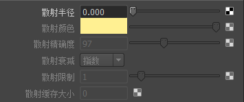

值为 0 表示散射处于禁用状态。要设置其他散射属性,必须将“散射半径”(Scatter Radius)设置为大于 0 的值。

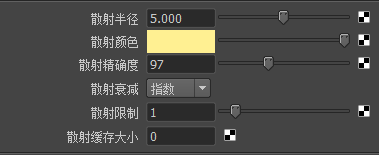

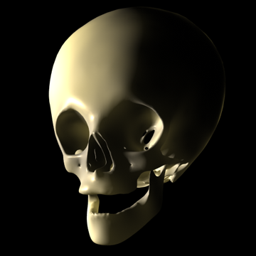

![]() 将“散射半径”(Scatter Radius)值设置为 5,该效果会扩散到整个材质上。 该图像中的散射产生过多的辉光,这表示“散射半径”(Scatter Radius)值过高。 |

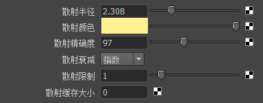

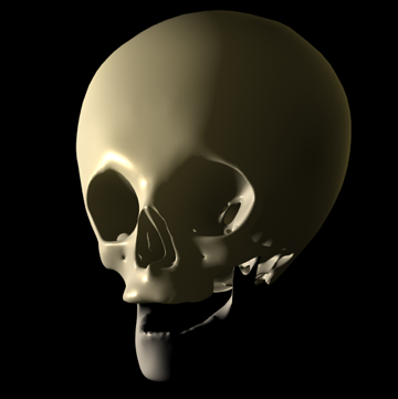

![]() 将“散射半径”(Scatter Radius)值设置为 2.308,此时材质类似于半透明乳白色的塑料。 散射随灯光的衰减逐渐褪色,沿阴影边发出辉光。 下颚区域的散射很高,这是因为模型的该部分很薄,从而允许更多灯光进行漫反射。 |
