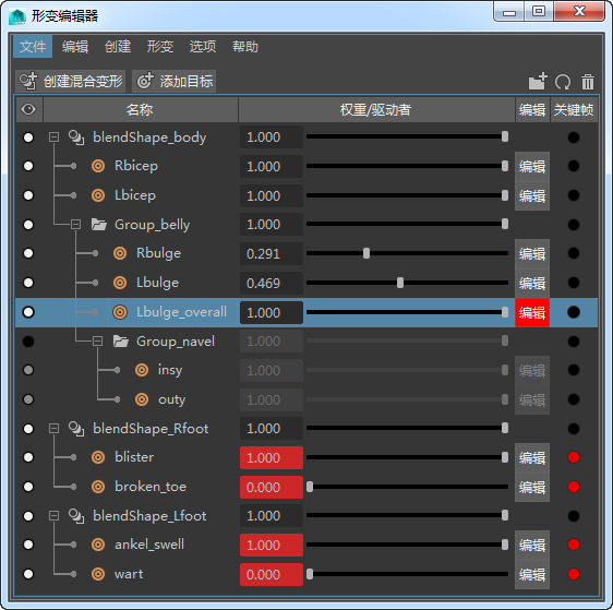

使用形变编辑器进行形变创作
新的形变编辑器取代混合变形编辑器,成为创建、编辑和管理形变的平台。新功能包括单放分组镜像翻转复制以及导入和导出形状。
若要加强控制,可以创建组合目标形状添加中间帧目标形状以及创建蒙皮前蒙皮后修正形状。
有若干简短的工作流视频可以支持这个新的形变创作工作流
若要打开“形变编辑器”(Shape Editor),请从“雕刻”(Sculpting)中单击 ,或从主菜单栏中选择“窗口 > 动画编辑器 > 形变编辑器”(Windows > Animation Editors > Shape Editor)
注:
  • 新的目标形状现在还可基于“切线空间”(Tangent Space)“变换空间”(Transform Space)。请参见添加混合变形目标选项。切线空间变形后目标形状不再需要 UV 映射。
  • 现在,当权重值为 0 时,可以编辑目标形状。这与变换工具的工作方式更加一致。请参见设置目标形状的权重

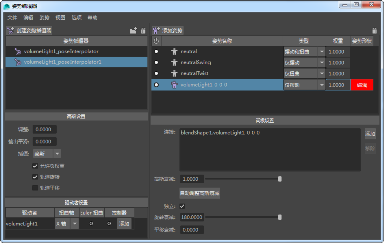

姿势编辑器和姿势空间变形 (PSD)
您可以在新的姿势编辑器中为蒙皮角色创建姿势空间变形,然后将其另存为修正形状。为了驱动混合变形权重,姿势编辑器提供了一个可读取关节变换的姿势插值系统。有关常规工作流信息和视频,请参见创建姿势空间变形
若要打开“姿势编辑器”(Pose Editor),请从“雕刻”(Sculpting)工具架中单击 ,或从主菜单栏中选择“窗口 > 动画编辑器 > 姿势编辑器”(Windows > Animation Editors > Pose Editor)
有关详细信息,请参见姿势编辑器
