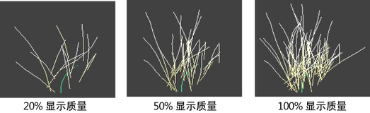

处于线框模式时,“Paint Effects”会对笔划提供一种线框表示形式。通过更改笔划显示质量,可以设定线框表示形式与渲染笔划外观的类似程度。显示质量范围是 0 到 100%,默认显示质量为 100%。显示质量越低,Maya 的执行速度越快。
可以控制在降低显示质量时显示质量将受到何种影响。简化线框显示(将显示质量设定为小于 100%)时,可以减少每步管数和/或分段数。默认简化方法是将每步管数和分段数都减少。
例如,如果对树进行笔划绘制,减少每步管数将可以减少沿路径的树木数,减少分段数则可减少每棵树的细节,将每步管数和分段数都减少则可同时减少树木数和每棵树的细节。
