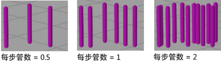

定义在增长模拟中的每一步种植的新管数(“Paint Effects”每次都会沿笔划路径采样一个新点)。这些管沿定义步骤的两个采样点之间的笔划路径分段种植。

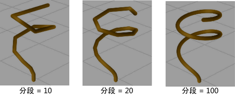

定义管可包含的分段的最大数量。由于管在增长模拟过程的每个步骤中每次增长一个分段,因此分段数定义管的“寿命”。如果增加“分段”(Segments),管长度保持不变,但组成每个管的分段会变得更小。“分段”(Segments)都是笔直的,因此分段越多,管看起来就越平滑,接缝就越少。

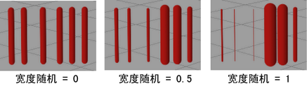

沿笔划路径随机化管宽度。如果该值为 0,则所有管将采用“管宽度 1”(Tube Width 1)和“管宽度 2”(Tube Width 2)指定的宽度。该值越大,“管宽度”(Tube Width)值之间的变化范围就越大。

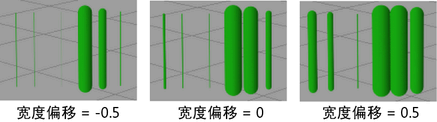

该设置仅用于“宽度随机”(Width Rand)大于 0 时。它定义随机宽度的分布方式。如果“宽度偏移”(Width Bias)为 0,则宽管的数量将与窄管的相等。如果“宽度偏移”(Width Bias)为正值,则创建的宽管将多于窄管。如果“宽度偏移”(Width Bias)为负值,则创建的窄管将多于宽管。如果正在创建植物,负值将产生最逼真的效果。(每个较大植物通常都包含多个较小植物。)

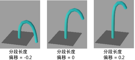

定义按长度分布分段的方式。如果“分段长度偏移”(Segment Length Bias)为 0,则所有管分段的长度相等。如果该值为正值,则靠近根部的分段较长。如果该值为负值,则靠近尖端的分段较长。该值表示较长的分段的比例。
如果“力”(Forces)部分中的“长度伸缩”(Length Flex)()设置为 1,则分段将无限伸长,因此该设置没有效果(请参见力笔刷设置)。

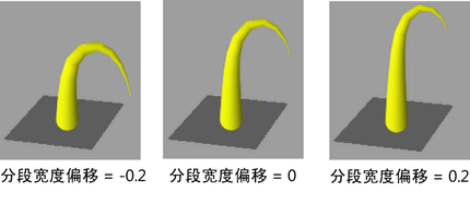

定义分段宽度如影响分段长度的方式。如果“分段宽度偏移”(Segment Width Bias)为 0,则分段宽度不影响其长度。如果该值为正值,则较宽的分段较长。如果该值为负值,则较宽的分段较短。

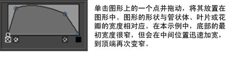

这些设置允许您使用图表控制从根部到管尖端的宽度,而不是在这两个值之间使用简单线性插值。当与“网格笔刷类型”(Mesh Brush Type)组合使用时,您可以定义类似球体的形状,还可以控制管的轮廓。“宽度比例”(Width Scale)作为与当前宽度的比例而应用,默认值为 1.0,因此以前的预设对它起作用。

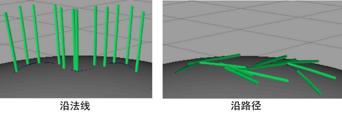

选择希望用于生成管的主轴。
沿曲面法线或为笔划定义的法线生成管。请参见 strokeShape 节点的法线方向(Normal Direction)部分中的“使用法线”(Use Normal)。
沿笔划路径(与笔划路径曲线相切)生成管。

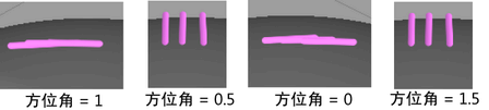

同仰角一样,设想正站在绘制路径上,沿路径方向指向正前方。向左和向右旋转身体,就像更改手臂的方位角一样。这些属性定义管绕法线轴旋转的可能的角度的范围。如果这两个值都是 0,则管指向路径方向。如果“最小仰角”(Elevation Min)和“最大仰角”(Elevation Max)都是 1,则“方位角”(Azimuth)值不起作用。
方位角等同于 Maya Fur 中的极面。

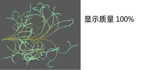

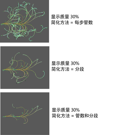

您可以通过降低显示质量来简化笔划的线框显示。使用该选项选择希望显示质量影响笔划的哪个方面。“显示质量”(Display Quality)不会影响渲染笔划,仅表示线框质量。
显示质量仅影响管数。
显示质量仅影响沿管的分段数。
显示质量影响管数和分段数。
