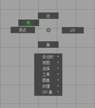

UV 编辑器中选择 UV 和 UV 壳组件
  1. “UV 编辑器”(UV Editor)的 2D 视图中单击鼠标右键,并从标记菜单中选择组件模式。
    提示:UV 编辑器中按住 F 键可框选 2D 视图中的任意选定项目。
  2. 选择 2D 视图中的组件。
