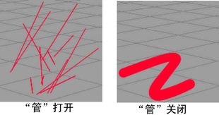

使用管进行绘制时,“Paint Effects”会沿着笔划路径放置管。这些管可以增大到几乎无限种类的形状和形式,具体取决于在“创建”(Creation)、“生长”(Growth)、“行为”(Behavior)、“长度映射”(Length Mappings)和“用户 MEL 脚本”(User MEL Scripts)子区域中定义的设置。若要使用这些子区域中的任何设置,必须选择主“管”(Tubes)选项。
启用“管”(Tubes)以沿笔划路径“种植”管。如果要使用“管”(Tubes)子区域(例如,“创建”(Creation)和“生长”(Growth))中的任何设置,则必须启用此选项。禁用“管”(Tubes)时,沿笔划路径应用绘制以创建简单笔划。

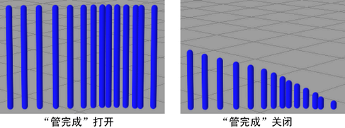

	 绘制笔划时,“Paint Effects”基于鼠标或光笔输入对笔划路径上的点采样。对点采样时,“Paint Effects”沿上一个采样点和当前采样点之间的路径种植新管,然后使之前种植的管再增长一个分段。绘制笔划完成后,将发生下列两种情况之一:
