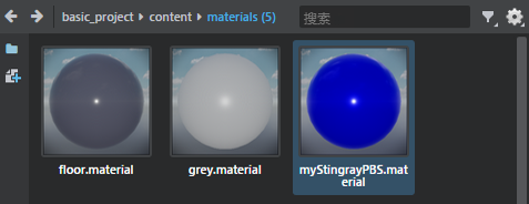

  5. 在主菜单中,选择“文件 > 发送到 > 选择”(File > Send to Stingray > Selection)
    材质将发送到 Stingray 并显示在“资源浏览器”(Asset Browser)中。该着色器图表与其在 Maya LT 中的显示完全一样。
