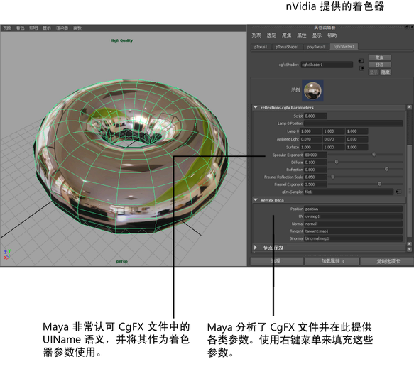

Maya 支持渲染透明 CgFX 着色器。Maya 检测在第一个过程中是否启用了混合状态。如果启用了混合,Maya 在场景视图中使用“对象透明度排序”(Object Transparency Sorting)或“多边形透明度排序”(Polygon Transparency Sorting)选项来正确渲染透明着色器。

您可以使用 MAYA_CGFX 宏来自定义 CgFX 着色器,从而包括 Maya 特定属性注释,而不破坏与可能也使用相同 CgFX 着色器的其他应用程序的兼容性。
例如,可以使用以下代码来声明 Maya 和其他应用程序的平行光属性,且不会造成任何兼容性问题:
