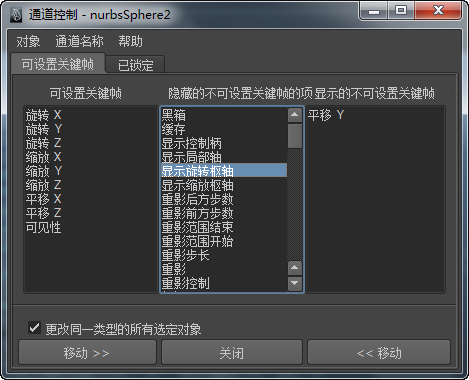

“通道控制”(Channel Control)编辑器有两个选项卡。“可设置关键帧”(Keyable)选项卡用于编辑属性的设定关键帧能力;“已锁定”(Locked)选项卡用于编辑属性的锁定情况。
为对象设定关键帧时,对象通道状态会影响设置动画的对象通道。使用“自动关键帧”(Autokey)和(快捷方式:S 键)方法为对象设置动画时,“可设置关键帧”(keyable)和“不可设置关键帧”(nonkeyable)这两种通道状态能够让您指定对象的哪些通道可以设置关键帧。有关详细信息,请参见自动关键帧和“关键帧”(Key)菜单
“通道控制”(Channel Control)编辑器的“可设定关键帧”(Keyable)选项卡包含三列:“可设定关键帧”(Keyable)、“隐藏的不可设定关键帧的项”(Nonkeyable Hidden)和“显示的不可设定关键帧的项”(Nonkeyable Displayed)。这些列中列出了当前选定对象的属性。当属性名称位于“可设定关键帧”(Keyable)或“显示的不可设定关键帧的项”(Nonkeyable Displayed)列中时,属性将显示在“通道盒”(Channel Box)中。当属性名称位于“隐藏的不可设定关键帧的项”(Nonkeyable Hidden)列中时,通道不会显示在“通道盒”(Channel Box)中。
