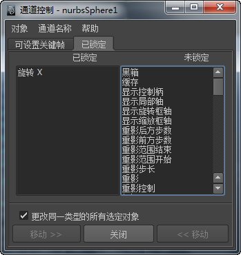

锁定“通道控制”(Channel Control)菜单中的通道
- 选择。 将会显示通道控制编辑器。
- 单击“已锁定”(Locked)选项卡以显示“已锁定”(Locked)和“未锁定”(Non Locked)列表。
- 选择通道,并单击“<< 移动”(<< Move)以将其状态更改为“已锁定”(Locked)。
 在“通道控制”(Channel Control)窗口的“已锁定”(Locked)选项卡中管理属性的过程与在“可设定关键帧”(Keyable)选项卡中所使用的过程相同。  注:

在“通道控制”(Channel Control)菜单中解除锁定通道
- 选择。 将会显示通道控制编辑器。
- 选择通道,并单击“移动 >>”(Move >>)以将其状态更改为“未锁定”(Non Locked)。
