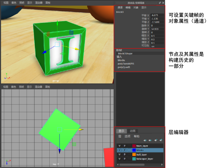

“通道盒”(Channel Box)是用于编辑对象属性的最快最高效的主要工具。它允许您快速更改属性值,在可设置关键帧的属性上设置关键帧,锁定或解除锁定属性以及创建属性的表达式。
可以从界面右侧的默认位置取消停靠“通道盒”(Channel Box),并使其位于浮动窗口中或停靠到其他位置。有关详细信息,请参见重新排列界面。

当您选择几何对象时,“通道盒”(Channel Box)将显示以下区域:
| 区域 | 用法 |
| objectName | 列出可在世界空间中平移、缩放和旋转对象的绝对位置的可设置关键帧变换属性。还显示了对象的可见性属性。 |
| 形状 | 列出定义对象的几何体的节点的名称。其他节点,例如,可在此处找到的相关粒子发射器。 |
| 输入 | 列出影响该节点的其他节点的名称。通常,这些节点名称构成节点的构建历史。 |
| 输出 | 列出该节点的输出节点(接收数据的节点)的名称。 |
