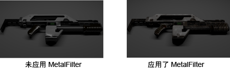

提供多种过滤器物质,包括:Windscreen_Glass_01、Water_Drips、Make_It_Tile、MetalFilter、StoneFilter 和 MakeItFurry。通过过滤器,可以将输入图像(文件节点)连接到物质节点;例如,用户可通过 Make_It_Tile 物质从简单的图像或照片创建无缝瓷砖材质。
