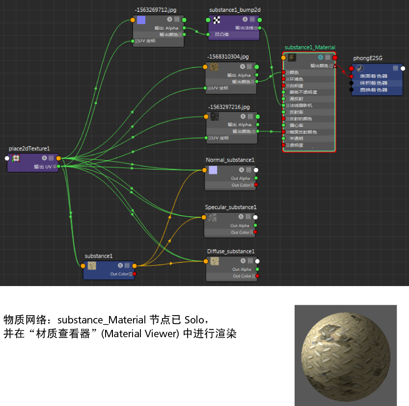

  5. 在 substance 节点的属性编辑器中,在“自动烘焙”(Automatic Baking)下,选择“自动连接”(Automatic connections)
    这样就可以将纹理烘焙到磁盘。也可以在 Hypershade“材质查看器”(Material Viewer)面板中渲染纹理。
  6. 单击“创建着色器网络”(Create Shader Network)。这将创建一个具有 Phong E 材质的着色网络。
    选择 place2dTexture 节点,然后单击 以查看图表。
    现在可以将 substance_Material (phongE) 应用于场景中的对象。
  7. Solo substance_Material 节点,然后在“材质查看器”(Material Viewer)面板中渲染它。
    也可以 solo 每个凹凸贴图、漫反射贴图和镜面反射贴图。
