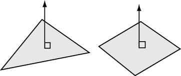

法线是与多边形的曲面垂直的理论线。在 Maya 中,法线用于确定多边形面的方向(面法线),或确定面的边着色后彼此之间如何可视化显示(顶点法线)。
多边形某个面的正面使用称为多边形法线的向量以图形表示。
面周围的顶点顺序决定了面的方向(无论多边形的一侧是正面还是背面)。例如,如果以顺时针方向放置顶点,则面法线指向下方。如果以逆时针方向放置顶点,则面法线指向上方。请参见创建多边形网格。

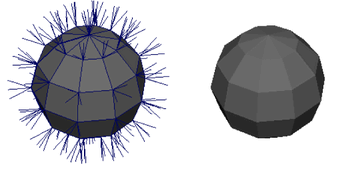

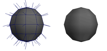

着色或渲染多边形时,法线决定了如何从曲面反射灯光及由此产生的着色。

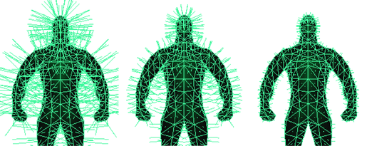

顶点法线决定了多边形面之间的视觉平滑效果。与面法线不同的是,它们不是多边形所固有的,而是反映 Maya 如何在平滑着色处理模式下渲染多边形。
顶点法线显示为从顶点投影的线,共享该顶点的每个面都有一条顶点法线。
