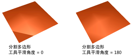

		平滑角度(Smoothing angle)
- 指定完成操作后是否自动软化或硬化插入的边。如果将“平滑角度”(Smoothing Angle)设置为 180(默认值),则插入的边将显示为软边。如果将“平滑角度”(Smoothing Angle)设置为 0,则插入的边将显示为硬边。
		  注: 在场景中看不到“平滑角度”(Smoothing Angle)的效果。
