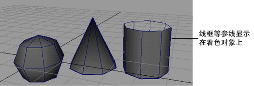

在视图中的所有着色对象上附加线框显示。

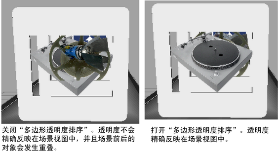

透明对象按照最远距离到最近距离的顺序进行排序和绘制。此选项虽然可以较快地提供结果,但可能无法正确地渲染复杂的透明对象。
按照距查看器最远到最近的距离,对每个对象的多边形进行排序和绘制。该选项提供了更精确的透明度表示,但可能花费较长的处理时间。
