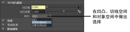

在切线空间或对象空间中显示法线贴图
场景中的现有 bump2d 节点位于 Hypershade 浏览器面板的“工具”(Utilities)选项卡中。请参见使用 Hypershade 构建和创建材质。
若要为当前指定给对象的着色器网络选择凹凸节点,请选择该对象,然后从“Hypershade”菜单中选择“图表 > 为选定对象上的材质制图”(Graph > Graph Materials on Selected Objects)。在“Hypershade”工作区面板中,在生成的图表中选择 bump2d 节点。
