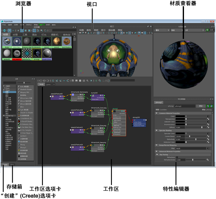

Hypershade 由多个面板组成,在即时预览结果的同时可以使用这些面板构建和编辑材质。
将在工作区中自动创建“节点编辑器”(Node Editor)选项卡。在此处可以创建着色网络。
默认情况下 Hypershade 包括以下面板,每个面板都有助于简化外观开发工作流,并有助于更快地获得您的结果:

或者,也可以单击 Tab 键,然后输入节点的类型,或者将节点从“创建”(Create)选项卡拖放到工作区。
工作区:使用此面板可以创建节点并构建着色器网络,像在节点编辑器中那样。也可以在同一视图模式下显示各种节点:简单、已连接、完全和自定义。默认情况下,Hypershade 中的节点在自定义模式(仅显示常用的属性)下显示。
从标记菜单中选择“显示 > 对象”(Show > Objects),以确定在工作区中显示的节点。默认情况下,显示摄影机、着色组和着色节点,但是可以自定义此组过滤器。
可以创建多个选项卡,每个选项卡都显示有自身的节点集。这样,您就可以同时使用多个着色器图表并对它们进行编辑,而无需重新绘制。
若要创建其他选项卡,请单击最右侧选项卡旁边的 + 号。可以创建新的选项卡,删除它们,重命名或复制它们,以及在工作区中对它们重新排序。右键单击任意选项卡可显示其选项卡菜单选项。在关闭 Hypershade 时和保存文件时,选项卡保持不变。
