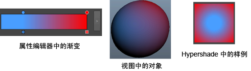

颜色渐变的方向。默认为“V 向渐变”(V Ramp)。以下介绍了选择“圆形类型”(Circular Type)并在“属性编辑器”(Attribute Editor)中调整“渐变”(Ramp)的颜色时会发生的情况(请参见下文的渐变)。

渐变(Ramp)
默认情况下,渐变设置为黑色和白色(从黑色到白色)。
您可以切换到彩虹渐变,方法是选择“预设 > 彩虹”(Presets > Rainbow)。若要还原为默认值,请选择“预设 > BlackToWhite”(Presets > BlackToWhite)。另一个可用选项是“预设 > WhiteToBlack”(Presets > WhiteToBlack)
有关如何通过添加颜色条目来自定义渐变的详细信息,请参见颜色渐变
注: 仅在“插值”(Interpolation)“选定位置”(Selected Position)、和“选定颜色”(Selected Color)中的更改会显示在渐变中。对所有属性的更改都将显示在 Hypershade 样例中。
