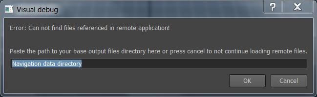

您不会立即在 Navigation Lab 的 3D 视图中看到 NavMesh。这很正常;为了避免在网络中发送数量可能很大的数据,不会将 NavData 从游戏发送到可视调试器。但是,这可能对在调试时加载 NavData 和几何体很有帮助,方便在上下文中查看从游戏中发送的调试数据。
因此,Navigation Lab 会提示您提供包含加载到游戏中的 NavData 文件的路径:

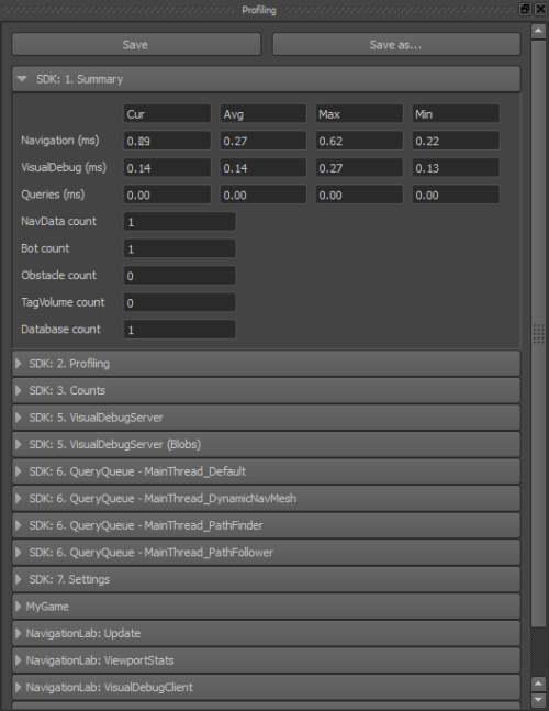

若要验证 NavData 是否已正确加载到游戏中,请打开 Profiling 面板。在 Summary 组中,NavData count 值必须大于 0。如果是使用 DefaultFileLoader 将 NavData 加载到内存中的(如以上代码示例中所示),Memory Footprint 值也将包含您数据的大小。
