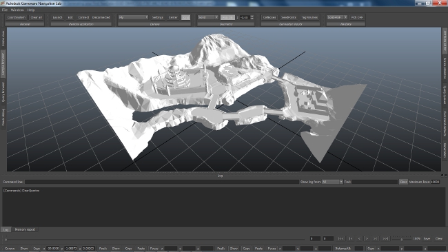

  3. .obj 文件拖放到 Navigation Lab 的 3D 视图中。

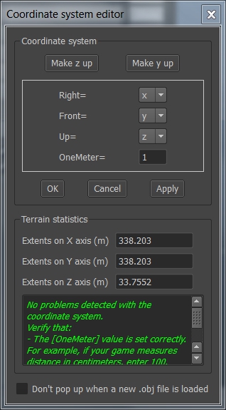

    将显示一个对话框,用于设置在游戏中使用的坐标系。表明在游戏的坐标系中哪个轴用作“上”、“右”和“前”坐标。此外,使用 OneMeter 控件来设置在游戏中多少度量单位相当于一米。这会控制测量地形的比例。
    如果 Navigation Lab 检测到坐标系设置中可能存在的任何错误,就会将它们列在编辑器窗口中。
  4. 地形必须显示具有正确的方向。如果方向不正确,请根据需要调整坐标系。认为地形正确时,关闭 Coordinate System Editor。

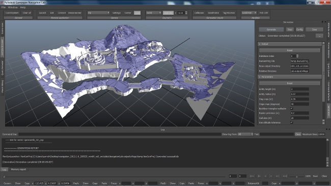

  5. 打开 Navigation Lab 主窗口右侧的 Generation 面板。
    • 在 Output 部分中,设置要在其中创建输出文件的位置。
      NavGenProj File 设置确定 Navigation Lab 创建以记录生成的项目文件的位置。您可以随时重新打开此 .NavGenProj 文件以找到之前离开时的位置。
      Base output Directory 设置为绝对路径,您将在该路径下创建所有 NavData 输出文件。每次生成游戏的数据时,请保持此值相同。
      Relative Directory 设置为基本输出目录下的路径,您将在该路径下创建此关卡的 NavData。该相对目录保存在输出 NavData 中,可以在进行可视调试时使用,以自动检索当前已加载到游戏中的关卡的数据。
    • 另外,在 Parameters 部分中,设置 Entity heightEntity radius 的值,以匹配将在游戏中使用此 NavData 的角色的尺寸。
    此窗口中的其他设置目前不是很重要,但您可以稍后随时返回到这些设置。
  6. 单击 Generate。Navigation Lab 将为您的地形生成 NavMesh,并在生成完成时显示在 3D 视图中。
    有关生成过程的统计信息将显示在 Log 面板中。
    根据您选择的地形,您可能会看到在某些位置生成了 NavMesh,而您不希望游戏中的角色前往这些位置:屋顶、树梢、墙顶等。目前这不是问题,但您最终会希望使用多种可能的策略之一来排除不需要的区域。请参见标识可导航区域
    注意:如果生成过程失败,或花费的时间过长,则为您的地形设置坐标系映射时可能在 OneMeter 控件中错误配置了地形的比例。使用更大的 OneMeter 值再次尝试。
