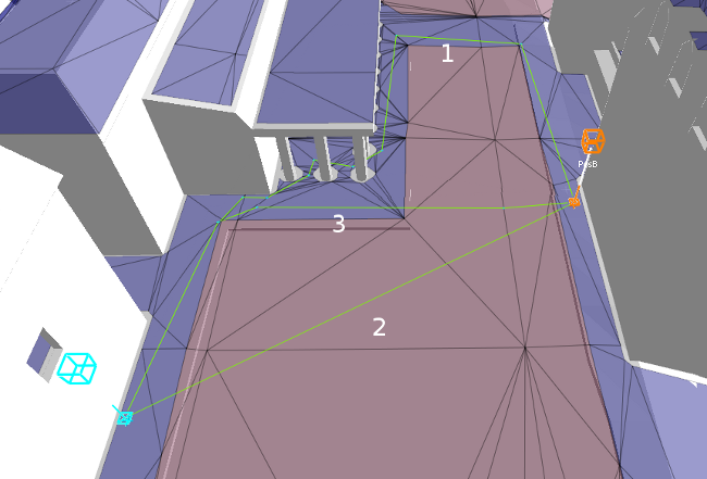

例如,下图显示了穿过街道的三种可能的路径:
  1. 在路径 1 中,禁止穿过紫色的 NavTag。这将强制路径在人行横道横穿马路。
  2. 在路径 2 中,紫色 NavTag 被视为可导航,其成本与通过未标记区域的成本相同。这允许路径直接从起点到目标位置。
  3. 在路径 3 中,紫色 NavTag 被视为可导航,但是穿过它的成本是未标记的蓝色区域的两倍。这就使通过该区域的最终路径尽可能缩短。该路径不选择穿过最宽的街道部分,而是选择了更短的横穿路线,即使相对于使用人行横道也仍然属于捷径。

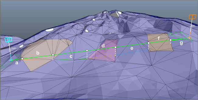

每条线路分段的成本将由 RayCanGoQuery(由 AStarQuery 或路径跟随系统在内部运行)单独计算,以测试路径是否存在障碍物。每次由 RayCanGoQuery 测试的线路分段穿过 NavTag 边界,查询将边界点垂直投影到该线路分段。然后将沿其线路分段的每个子分段的距离乘以指定给相应的 NavTag 的成本倍增。
例如,在以下情景中,RayCanGoQuery 测试的线路分段在通过 NavMesh 三角形传播时跨越了多个不同的 NavTag:
总成本的计算方法如下:
                        ( Distance(a) * CostMultiplier(blue) )
                    +   ( Distance(b) * CostMultiplier(grey) )
                    +   ( Distance(c) * CostMultiplier(blue) )
                    + ( Distance(d) * CostMultiplier(purple) )
                    +   ( Distance(e) * CostMultiplier(blue) )
                    +   ( Distance(f) * CostMultiplier(grey) )
                    +   ( Distance(g) * CostMultiplier(blue) )
在确定完整路径的成本时,以这种方式对每个路径分段进行测试,总成本是所有分段的费用之和。
请注意,出于性能方面的原因,这一测量成本的方法不使用路径通过 NavMesh 的三角形所实际覆盖的精确距离,也不是角色沿该路径移动的精确距离。但是,这种近似值应足够接近,以允许您找到一组成本倍增,从而能够产生您的游戏玩法所需要的效果。
