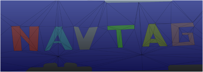

例如,下图显示了设置有几种不同类型的 NavTag 的地形:

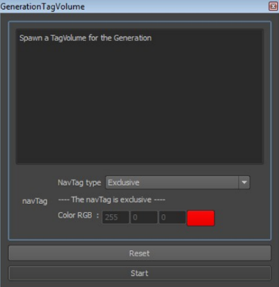

如果将 NavTag 设置为独占,其颜色将自动设置为红色,如下图所示。

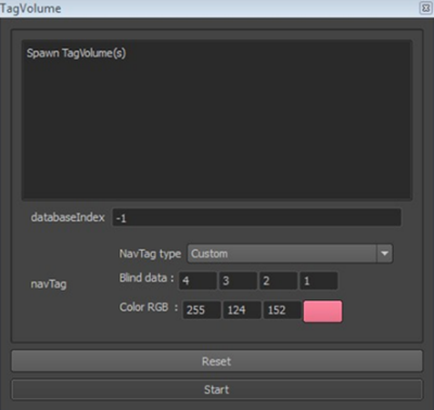

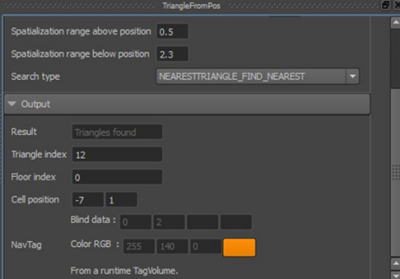

注意:为生成 TagVolume 或运行时 TagVolume 指定 NavTag 的方法已更改,如以下图所示。在面板中的 NavTag 显示也已更改,以支持 NavTag
的颜色。
此外,运行时 TagVolume 的默认颜色为暗橙色,如下图所示。

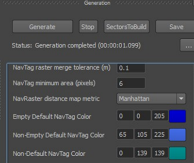

NavTag 颜色的以下参数已添加到 GeneratorAdvancedParamaters 类:
这些颜色将在生成时间期间为 NavTag 自动设置。将为默认 NavTag 设置 m_emptyDefaultNavTagColor 参数或 m_nonEmptyDefaultNavTagColor 参数,具体取决于其是否为空。默认情况下,这适用于所有三角形。
在以下情形中,将为 NavTag 设置 m_nonDefaultNavTagColor 参数:
- 将三角形与 NavTag(其颜色未由用户更改)一起提供。
- 将生成 TagVolume 与 NavTag(其颜色未由用户更改)一起提供。
如果在添加三角形或 TagVolume 之前更改了 NavTag 的颜色,将不会设置 m_nonDefaultNavTagColor 参数。
可以在 Navigation Lab 的 Advanced Parameters 面板中修改这些颜色。请参见以下图:

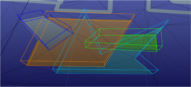

当两个或更多通过不同 NavTag 进行标记的区域发生重叠时,不会合并 NavTag。而是通过调用 NavTag 类的 < 操作符保留确定为较低的 NavTag。
例如,在下图中,排他体积低于橙色体积,橙色体积低于绿色体积,而绿色体积低于浅蓝色体积。
有关详细信息,请参见 navtag.h 文件中的实现。
