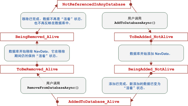

数据库可应对所有涉及跟踪数据添加和移除过程的复杂性。但是,跟踪请求状态非常有用,有助于您了解人物和查询是否正在使用数据库中 NavData 集的最新更改。每个 NavData 对象都具有自己的状态值,该值可通过 NavData::m_databaseStatus(表示该 NavData 在其指定数据库内的当前状态)进行访问。
下图概述了如何设置这些状态值以响应添加和移除请求。状态值以红色显示,用户启动的操作以黑色显示,内部操作以蓝色显示:
